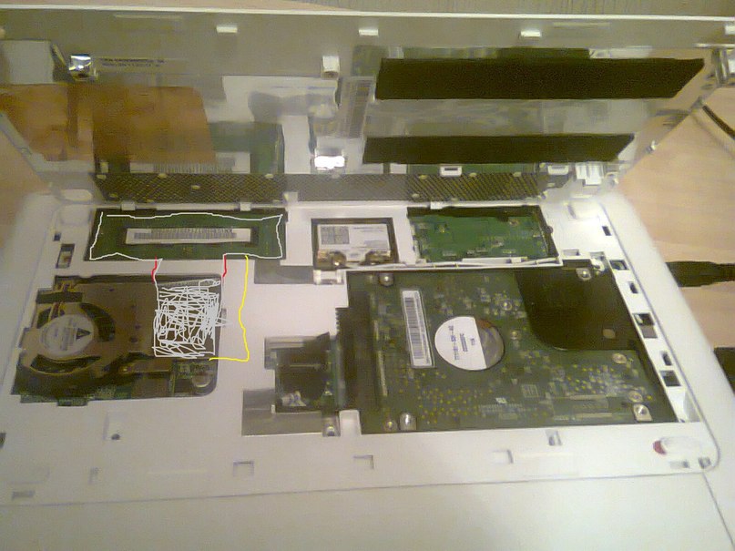

У меня на нижней крышке напротив кулера процессора нету никаких отверстий зато прилеплен квадрат (размером с радиатор проца, как бы отражение) медной фольги который (квадрат) в свою очередь приклеен на алюминиевую фольгу которая уже приклеена к крышке и размеры ее почти на всю нижнюю крышку.
Сейчас нетбук к примеру в покое: температура 61 градус при том что юзаю утилиту АА1 асер фан контрол. И включение кулера поставлено на 50 градусов. если утилиту отключить то вентилятор остановится и включится только когда температура зайдет за 73 (спидфаном замерял), но когда она доходит до 73 и кулер включается (при просмотре 720p например) то ниже 73 он ее опустить сам уже не может и она держится в районе 77.
В планах разумеется сменить термопасту (или термопрокладку?) на новую.
И еще наполеоновские планы:
План действий после смены термопасты таков:
1. Уже договорился с металлопрокатчиками они мне достанут хорошие ровные листы меди толщинами 0,8мм и 1мм
2. Срезаю полоску пластика по красным линиям
3. Нарезаю несколько пластин подобранных по толщине чтобы при закрытии крышки и затягивании болтов плотно прижимались к процессору (заштрихованная область), а последнюю (верхнюю) пластину вырезаю буквой Т размером с серый контур.
3 (иными словами). На крышке будет приклеена большая пластина буквой Т доходящая до оперативной памяти, толщиной 0,8мм, а над процессором к ней будет припаяна спаянная сборка из нескольких пластин толщиной примерно (уже замерил) 3,5мм. Т.е. при закрытии нижней крышкм толстая прокладка из меди прижимается к радиатору процессора... и всем счастье... вроде как. Разумеется все пластины паять буду не с торцов и уж тем более не пихать припой между пластин и греть топором, а как бы лесенкой и перед спайкой тщательно шлифовать чтобы контакт был 80-90процентов.
Насколько это резонно? Есть сомнения по поводу кулера и охлаждения пластин, хотя по идее можно просто насверлить дырок в крышке под приклееной пластиной (очень не хочу внешне портачить ноут особенно) который будут глухие но некий теплообмен с внешней средой все-таки будут стимулировать. Или это вообще все нафиг не сдалось лэптоп работает и ладно? и даже на термопасту забить
Модель ноутбука: HAPPY2-N578Qpp
