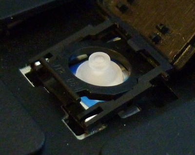

Кнопки на 5742 снимаются легко - нужно зацепиться за нижний край кнопки и тянуть вверх. Оттягивается довольно сильно, нижние крепления отщелкиваются когда кнопка повернута уже градусов на 45. После отщелкивания кнопка просто снимается с верхних креплений.
Под кнопкой такая картинка (качелька в нажатом состоянии):

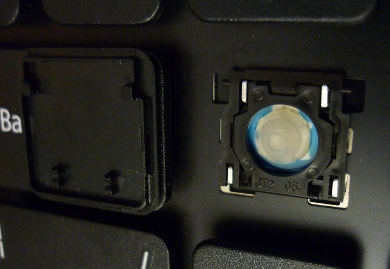

Вот так качелька выглядит в отжатом состоянии:
Сначала я решил смазать все трущееся смазкой, но это не дало никакого результата. Это в общем то нормально, потому что остальные кнопки прекрасно работают без смазки, поэтому я стер смазку и стал разбираться дальше.

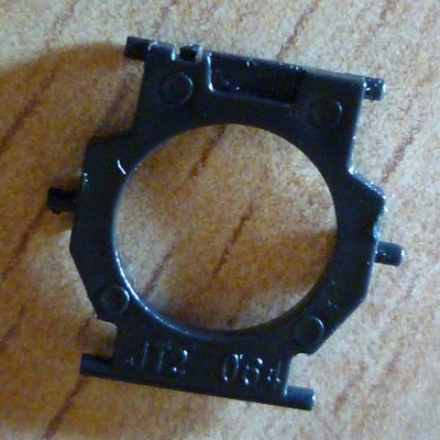

Дальше разбирается качелька. В район оси соединения половинок вставляется иголка и как рычагом половинки отводятся друг от друга, пока ось не выйдет из отверстия. Так половинки разъединяются с двух сторон.
Вот что я увидел дальше:

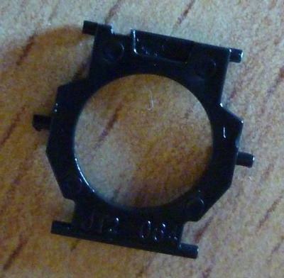

В левой верхней части видно технологическое углубление, в котором последствия неаккуратной отливки детали. Ножиком я срезал этот облой, еще на всякий случай прошелся по всем острым граням. Получилось так:
В результате кнопка стала срабатывать также тихо и плавно как и остальные.
