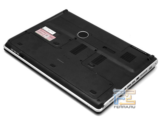

14 марта 2011 00:23
#628
Добрый ночи,дорогие aceroведы.Нужна срочная помощь по выбору подходящей подставки под ноутбук,HP dv7-1250en,сильно палками не лупите.
Вот фото днища
Так как сам из Эстонии,у нас достать хорошей подставки,хотелось бы быстрого вашего совета,пока родственики в командировке в Москве,нужно быстренько подобрать подставку,ищу уже целый день,все не как не могу определиться.Хотелось бы продуктивную,качественную,и чтобы цена соотвествовала(до 2к рублей).И если можно пару хороших сайтов инет магазинов/магазинов.И главный критерий чтобы можно было купить в Москве за 1-3 дня.
Заранее огромное спасибо.
P.S Очень понравился ваш портал(жаль что у меня не Acer).Кто нибудь знает похожий портал только для Hp юзеров.
Что скажите насчет Cooler Master NotePal U3 ?
Хотелось бы такую Enermax Aeolus
Но в Москве немогу найти (
Сообщение отредактировал PerseKaru - 14 марта 2011 01:18
