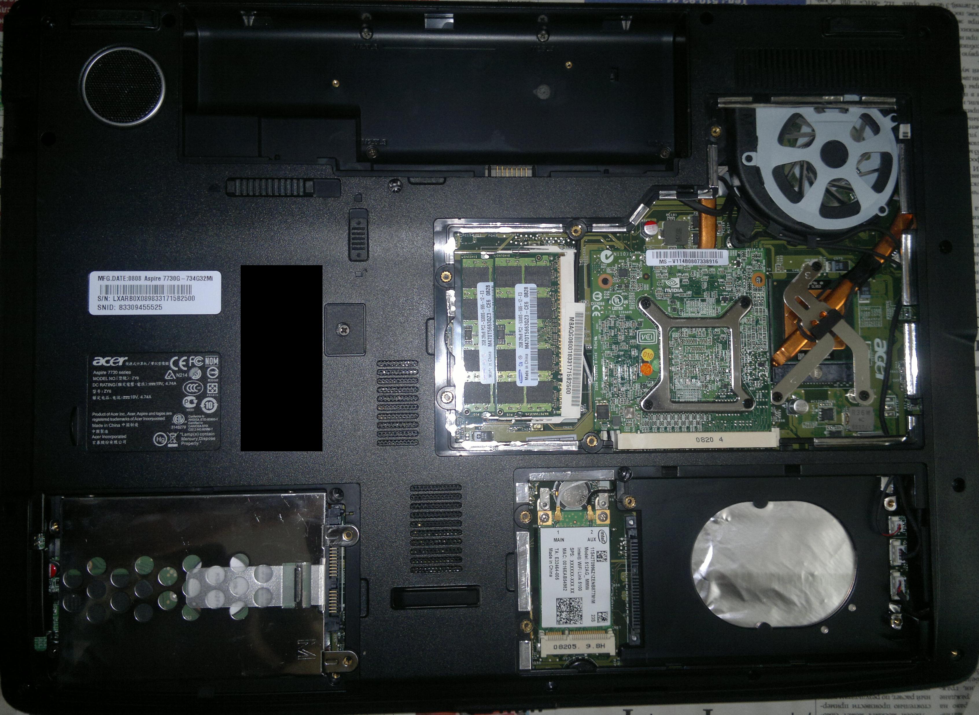

А точно в aspire 7730g MXM III не подойдет, будет оперативка мешать?
И не знаю куда вопрос лучше задать:
как вообще добраться до вентилятора, полность разбирать ноутбук?
25 июня 2011 14:32
#5642
afwercacer321,
Не подойдёт Вам MXM-III, проверьте, для платы 82мм*100мм есть место?)
Добраться Вы можете и так, но чтобы снять его и систему охлаждения - надо полностью разбирать ноутбук

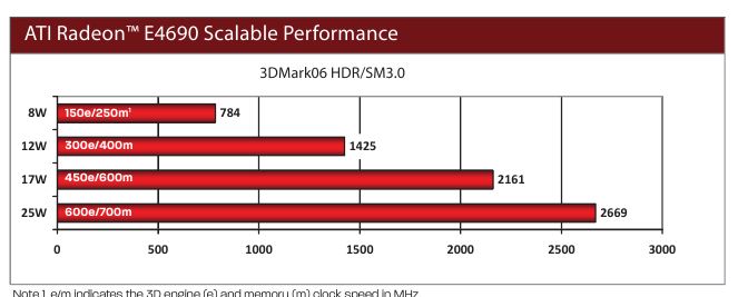

А вот какая-то видеокарта Radeon e4690 MXM II, такие существуют?
Radeon e6490

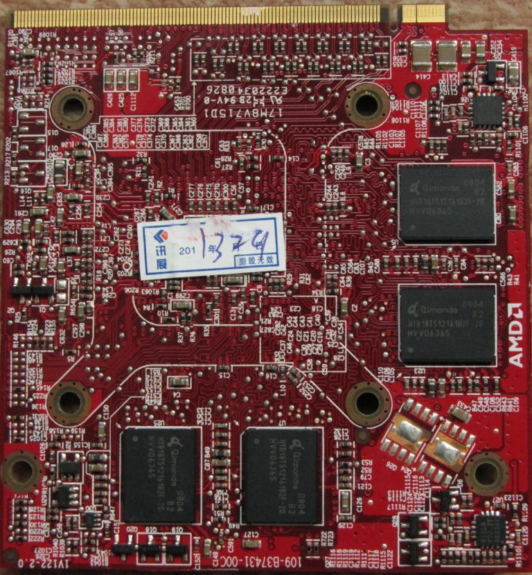

reylby, вот фото видеокарты
Пока не решился прошивать биос видеокарты.Продавец гарантию снять может.
И еще фото
25 июня 2011 15:23
#5645
Habib,
Ну, микросхема биоса там есть, с зелёной наклейкой. Прочтите это сообщение и переписку в окрестностях оного, ситуация 1 в 1 с Вашей. Решение нашли, заработало. Проверьте, не контачит ли что либо токопроводящее с установленной видеокартой.

Существуют, но это редкий, вымирающий вид). По размеру он Вам подходит, но это лотерея и шансы малы(на то, что заработает).
Производительность у него примерно как у Mobility Radeon HD 4650, а предназначение другое, такое же как и у ATI Radeon E2400

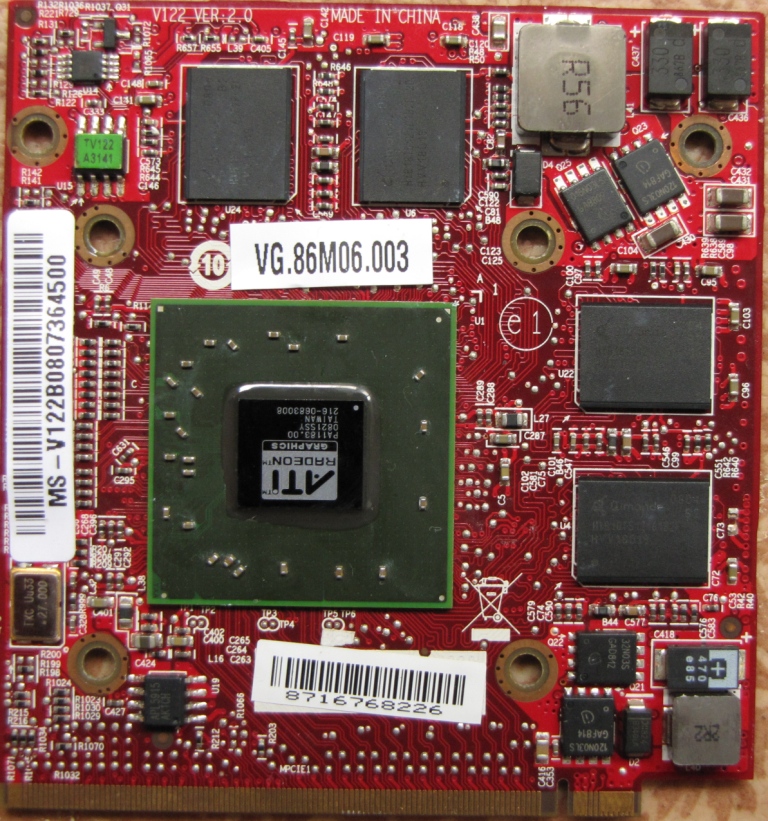

донор aspire 7736zg с видиком (ati 560v)
и мой из подписи 5738zg(ati 4570) и aspire 7520g (geforce 8400)
из поиска я понял что в 7520g видик с MXM-II
какие MXM у донора и 5738? рыскал сервис мануалы и т.д. не нашел
и можно ли заменить..
__
поискал в этом топике.. увидел что якобы на 5738 не апгрейдится .. жаль.. а так вкусно.. видел 5738 уже с 5650.. и все припаянные.. обидно.. а ради T4500 из 7736, не буду лишатся гарантии.. изза каких то штатных 100мгц
Сообщение отредактировал mbv06 - 26 июня 2011 21:05
Модель ноутбука: Dell Inspiron N5110 (i7 2670QM(3.1GHz)+GT525M(overcocked to 540m)+6GB(DDR3 1333)+640gb HDD + 128GB SSD) + Win7x64)
26 июня 2011 21:08
#5655
mbv06,
У Aspire 5738 и 7736 видеокарты распаяны на материнской плате, судя по service guide. Соответственно, видеокарты заменить нельзя.
