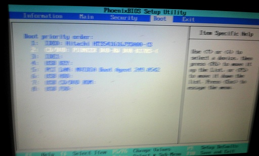

saved
17 сентября 2013 22:39
#1317
Сообщений: 40
конечно создавала, я же написала, что 1 раз уже восстанавливала ОС с их помощью, и комп стал как новый, после этого ничего не меняла и не удаляла. А сейчас хочу опять теми же дисками восстановить, но не получается.

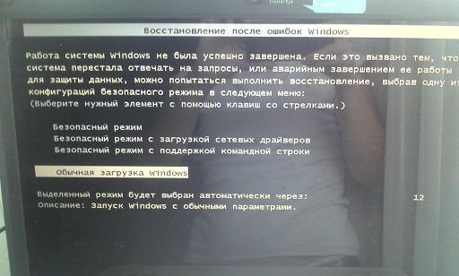

1. Alt F10 ничего не дает
2. при выборе загрузки с cd-rom или выключается или просто жужжит на фоне пустого черного экрана, либо пишет что windows был завершен аварийно, тогда выбираю какой-нибудь из вариантов загрузки, он либо отключается либо пишет, что windows не запускается и предлагает вставить диск восстановления, который уже вставлен, я нажимаю ок, он предлагает выбрать ОС Windows Vista, ок, потом жужжит и выключается либо опять пишет, что Windows был выключен аварийно. И так без конца.
изредка выдает такой экран
acer aspire V5-552

19 сентября 2013 01:45
#1319
Сообщений: 40
Цитата: tixo
Загрузитесь с DVD Acer Recovery в окне жмите ALT+Home в командной строке введите:
diskpart
sel disk 0
list part
list vol
exit
в какой момент именно нажимать Alt+Home? что должно быть в этот момент на экране?
вот как я делала:
1. включаю, когда появляется большая надпись ACER, нажимаю F2
2. во вкладке boot ставлю CD/DVD в верхнюю строчку, вставляю 1-й диск с образом, F10, появляется следующее:, нажимаю Enter, появляется это , ОК, потом это , нажимаю ОК, после этого начинается все по-новой
Может у меня не те диски? я их создавала в eRecovery
есть еще на диске D тяжелая папка под названием backup гигов на 9, но при попытке запуститься с любого из жестких дисков выдает такие же окна

tixo
19 сентября 2013 01:51
#1320
Репутация: 527
Сообщений: 3580
на скриншоте, ошибка он второй!
Цитата: saved
нажимаю Enter,
зачем, если загрузки с DVD нет! на скриншоте запуск HDD c Vista
