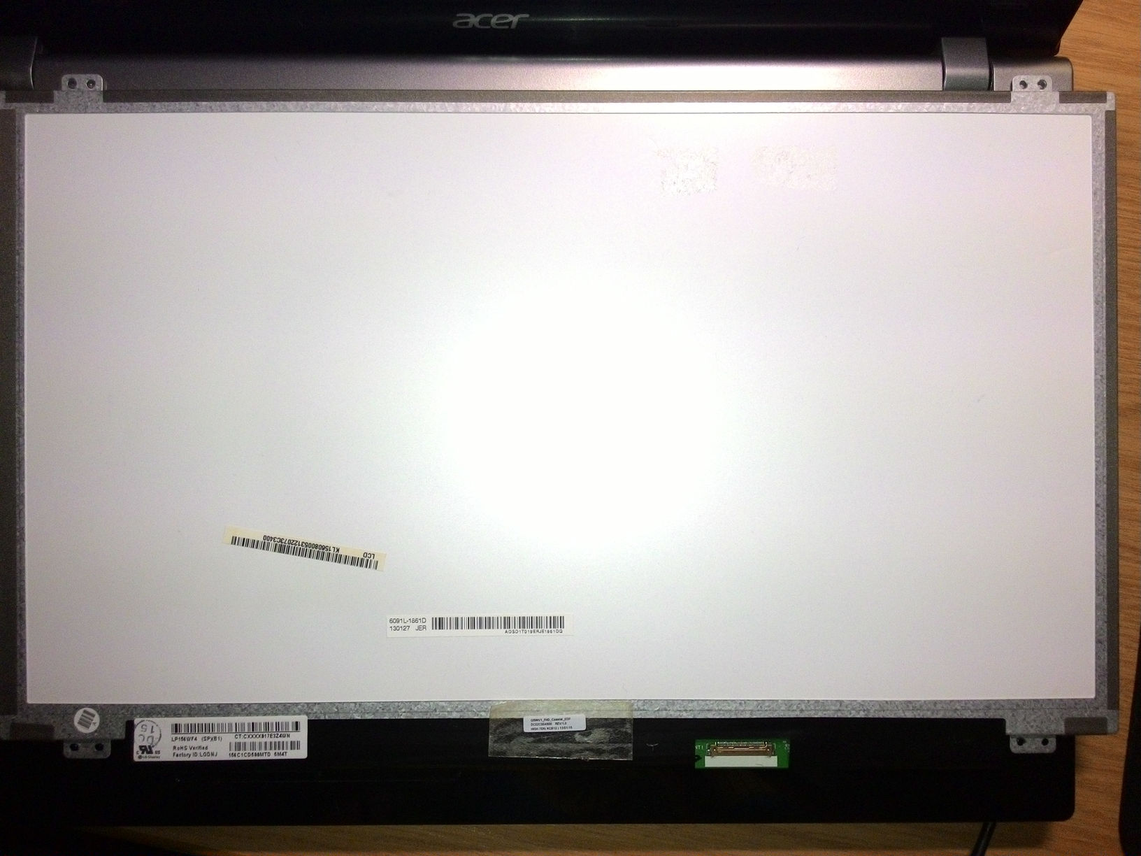

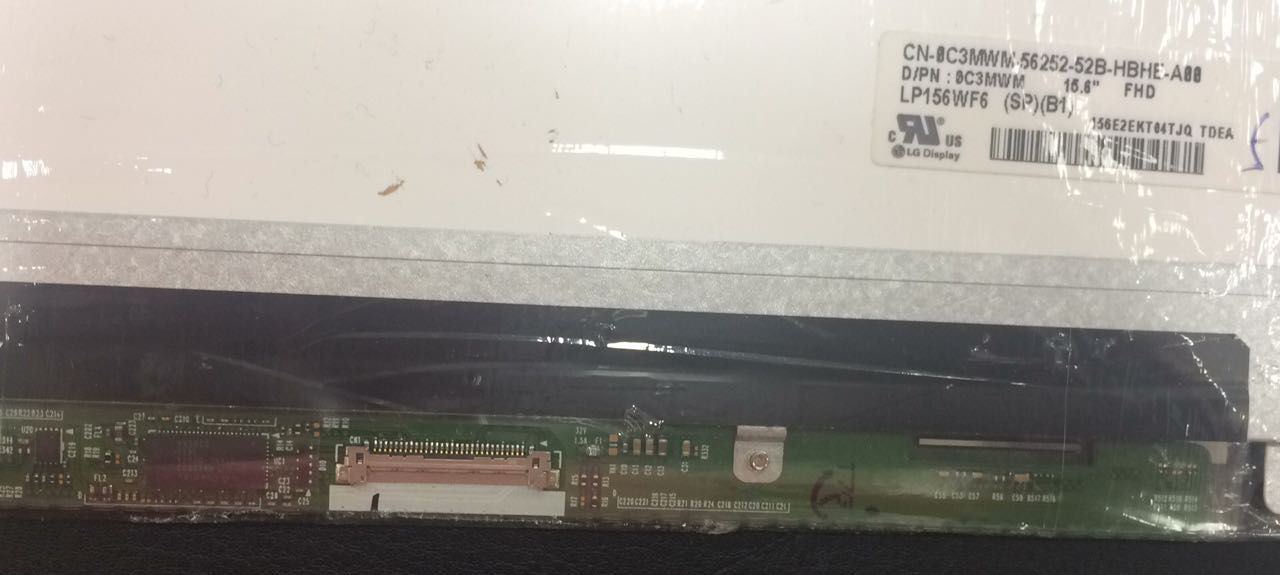

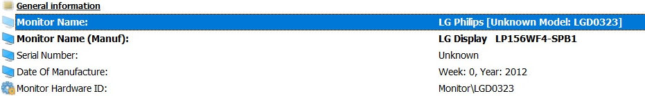

Кто знает, как на 101% определить модель матрицы?
Дело в том, что на стикере на самой задней панели значится как LP156WF6-SPB1 и к стикеру не подкопаешься(т.е. не переклеенный и нулевый). Но если зайти в AIDA или любую другую, то она выдает LP156WF4-SPB1, так кому верить то.
Под номером 1-LP156WF4-SPB1 настоящая, остальные LP156WF6-SPB1, как видно они разные :no:
1). 2). 2.1).

#6229
Наверное Аиде) Если, конечно, прошивка с EDID у матрицы родная, с завода.

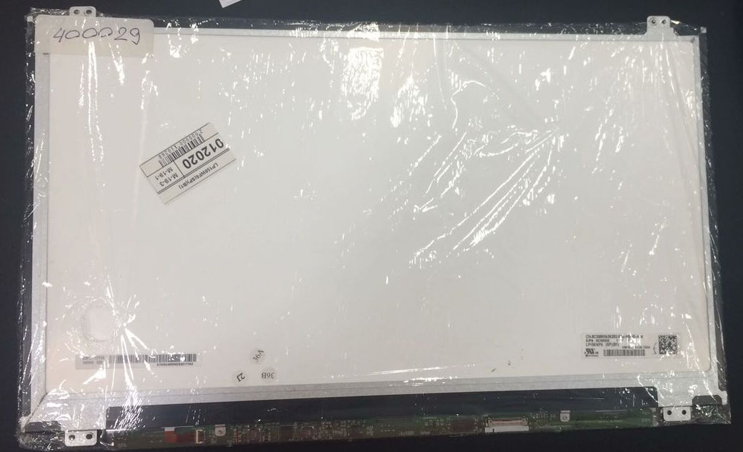

10 декабря 2017 22:46
#6231
А я что-то ей не верю. А вот насчет прошивки не уверен.
У них даже внешний вид разный, у WF4 полностью низ под лентой и края по другому заделаны, а у WF6 низ с электроникой частично только закрыт и края соответственно.
На видео в ютубе у WF6 как раз тоже частично низ заделан и остальное сходится все. Поэтому странно все. Надо попробовать у других спросить как определяется, здесь вроде несколько таких проскакивало у пользователей.
Так определяется WF6:
Сообщение отредактировал Solteks - 10 декабря 2017 23:34

Цитата: A-H-T
А в чем такая сильная разница в этих матрицах? По мне так они практически одинаковы.
Дело не в том есть ли разница или нет, а почему неправильно определяется софтом. Ну WF6 - новее 14г, против 12г, подсветка немного другая и с большей наработкой, меньше кушает энергии, почти на 2 Вт.
Еще у WF6 есть остаточное изображение, как и у MacBook Pro (по крайней мере у меня). Сек через 10-30 исчезает на сером фоне. За 3мес отпечатался таск бар, т.к. экран почти весь день включен и каждый день, пришлось таск бар в другое место перенести на время, через 3 недели исчез...
А у WF4 я что-то не помню, чтобы подобное было, вроде не писали.
Надо не в AIDA или в любую другую, а в GUI интеловских драйверов и там получить отчёт.
В нём будут Необработанные данные EDID/Raw EDID. Их и раскодировать в MonInfo.
И если там будет LP156WF4-SPB1 - верить именно этому с ПРОГРАММНОЙ точки зрения.
P.S. eDP по моему так никто и не научился читать вживую.
P.P.S. И лучше не на название, а на ID смотреть. WF4 это 0323h, WF6 - 046Fh

12 декабря 2017 15:36
#6235
Вот это уже тема :smile: , и что имеем после этих действий:
Вид 100% LP156WF6 судя по datasheet, а EDID от LP156WF4. Как-то не сходится да?
EDID:
Посидел немного на ремонтниках и прихожу наверное к такому выводу, что EDID отдает не матрица по eDP, а модель матрицы скорее всего подтягивается через PciID которые зашиты в биосе и о других биос не знает.
У кого еще какие версии?, в общем нужен еще человек у кого стоит левая матрица, которая по умолчанию не ставилась на этот ноутбук и как она определяется по итогу.
