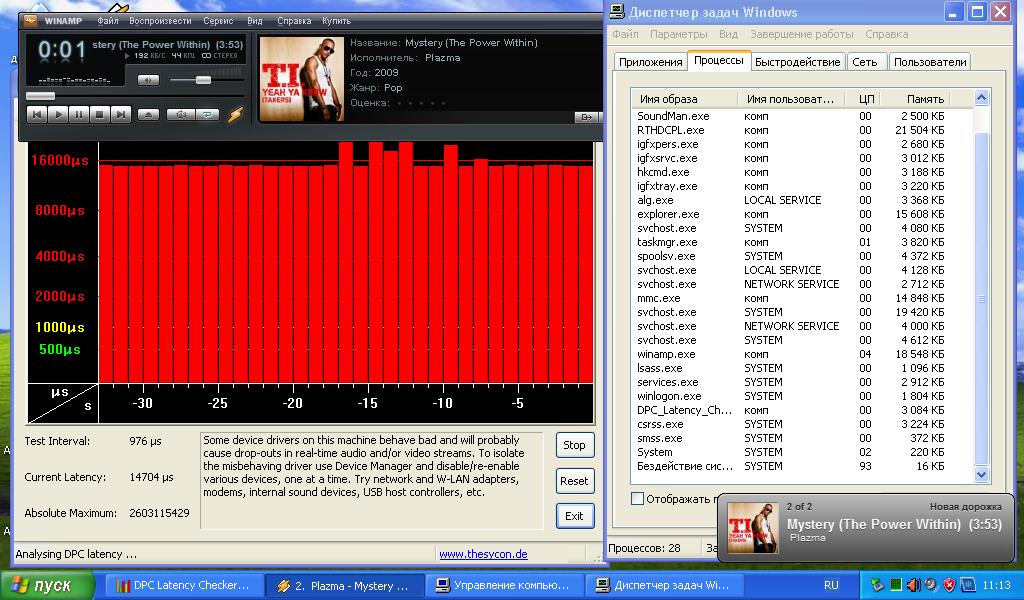

evvgeny
25 октября 2010 13:12
#1964
kuzia,
Добрый день, в том то и дело, что при треске Бездействие системы 88-97% я ума не приложу, что это
Я понимаю, что уже не помнишь начало разговора. Дело в том, что я драйвера не ставил ни на что кроме звука и видео и даже как неизвестные устройства, такие как сетевая карта и прочее я отключил в диспетчере устройств, даже веб камеру отрубил.
Треск происходит при переключениях меж окнами и когда песни сменяются меж собой.
вот экран только сделал
Модель ноутбука: aspire one D250 OS: XP pro SP3
26 октября 2010 01:46
#1965
Ну так это ни о чем не говорит. Система и так ставит свои драйвера. Они и вызывают такую задержку.

evvgeny
28 октября 2010 19:22
#1972
Ладно, проехали....
Ноут я отдал не доделав, умные люди потом сказали, что стоит "поковыряться" в параметрах питания...
Ибо когда стояла лицензияс ПО от производителя, там было все норм.
