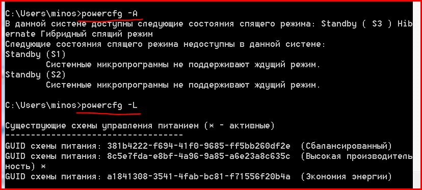

Ребята, помогите чайнику. Вообщем проблема такая: при закрытии крышки ноутбука, он не переходит в спящий режим, как это было раньше. Тоесть, при закрытой крышке продолжает шпарить дальше с включенным дисплеем.
Заранее благодарен за помощь.
Модель ноутбука: ASPIRE 4315/2GB DDR/250GB HDD
Настройте в это параметрах электропитания.

doctornig,
Где конкретно? в настройках питания есть только включение спящего режима по времени, операционная система Win XP SP2

step25
6 декабря 2009 14:07
#892
Проверил! подсветка отключается как только крышка находится в 1-2 сантиметра от закрытия -все нормально.
А вот спать не хочет ни в какую...Могла ли установка RMclock повлиять как то на этот процесс?
Скрин покажите Win+R - winver...
Могла. Выполните из командной строки powercfg /RestoreDefaultPolicies. И пакет SP3 установите что ли - что вы все на SP2 сидите?
не помогло... recourse

Цитата: step25
не помогло...
А кто сказал, что легко будет? RMclock то надеюсь снесли, или с ним пытаетесь "чинить"? Лучше даже откатиться на точку восстановления, предшествующую установки RMclock.
Посмотрите, что вам вообще доступно. Выполните и покажите.
