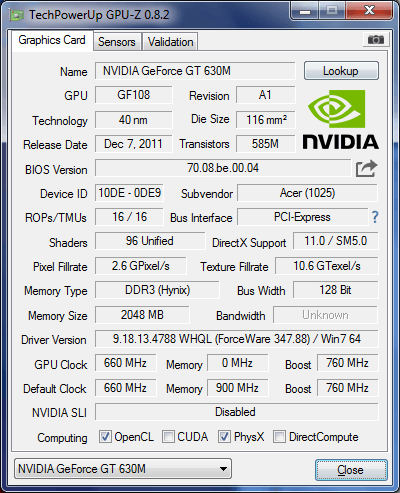

Добрый день, товарищи. Являюсь счастливым обаладателем ноутбука V3-571g с процессором i5 и видеокартой GT730M 2Гб. Ноут был куплен в 2012 году. Устав бороться с постоянным тротлингом решился таки на прошивку БИОСа модом уважаемого товарища Solteks. Последовательность действий была следующая:
Подготовил флешку 2Гб, форматнул ее в FAT32, закинул на нее файл холодного биоса с бустом 950 и памятью 1000. Вынул батарею, зажал Fn+Esc, включил - результат 3 писка и перезагрузка. Проверил свою версию БИОС - стояла 1.07. Пошел искать средства обновления, в итоге обновился следующим образом - сначала поставил официальную 1.13, потому нашел на одном зарубежном сайте биос, который обновил его до версии 2.09 и с нее обновился на официальную 2.21.
После этих процедур в рекавери режиме прошивка модом биоса пошла. После включения с зажатыми Fn+Esc, светоиод на флешке моргал секунд 10, после, где-то через 2 минуты, ноут перезагрузился. Сбросил биос, загрузился в виндоус, перезагрузка и снова сбросил биос. Открываю GPU-Z, он показывает базовую частоту 660 Мгц вместо 735, и память 900.
Сначала грешил, что биос вообще не прошился, решил сделать следующее. Нашел на этом форуме Даунгрейд биос с 2.хх до 2.04, прошил им таким же методом - версия биос сменилась на 2.04. Потом снова прошил модом от Solteks, версия БИОС поднялась до 2.21. Значит сама прошивка идет. Далее два сброса на дефолтные настройки, однако частоты видео так и остались 660 Мгц ядро, память 900.
Уважаемые знатоки (говорить голосом ведущего Что?Где?Когда? :)), внимание вопрос - что я делаю не так?
И еще должен, ли я дополнительно прошивать Микрокод (Кстати тут в теме был вопрос, что у кого-то не открывается этот архив - да есть проблема - в WinRAR не работает, распаковывается только 7-zip), или вообще сначала должен прошить первой общей прошивкой, и только после нее шить мод под конкретную видеокарту?
Спасибо!

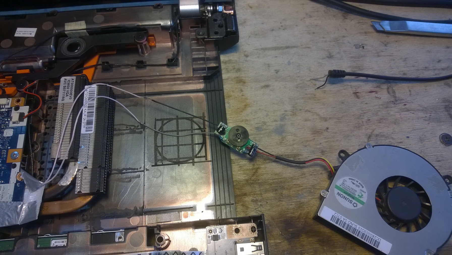

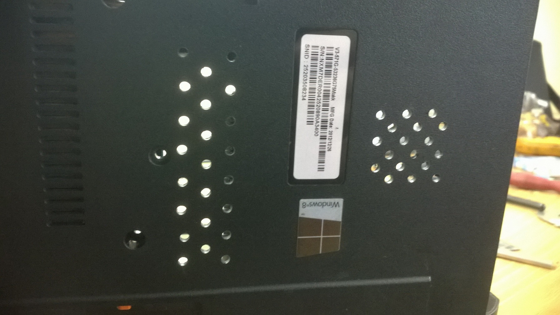

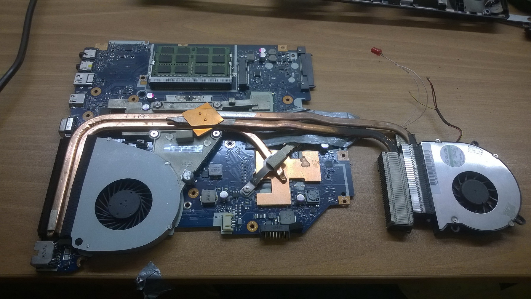

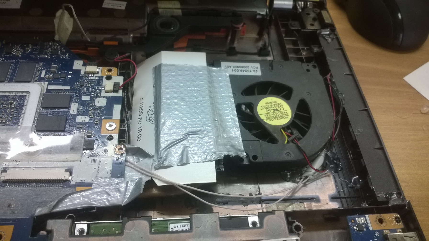

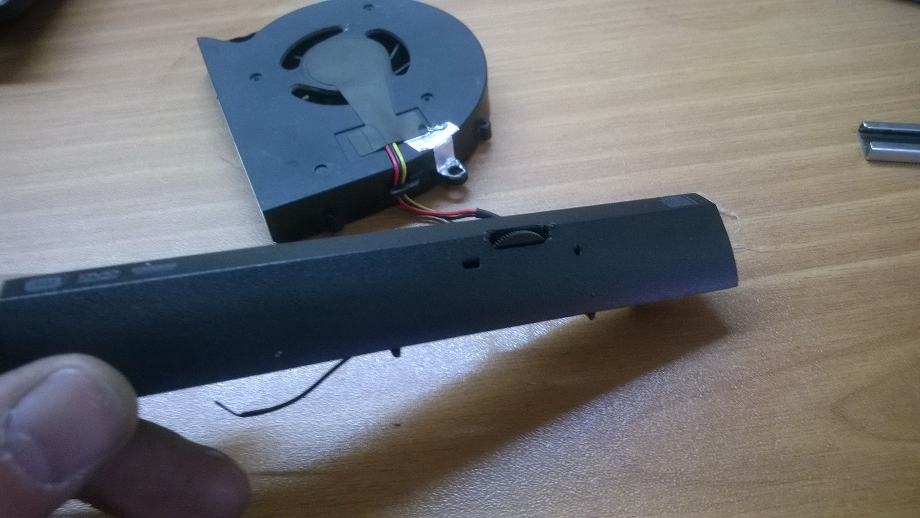

доброго времени суток уважаемые форумчане, предлагаю обсудить старания над моим ноутом в течении вечера
acer v3 571g плюс кулер и два радиатора
ноут грелся, решил что то сделать с этим, так как приводом не пользуюсь решил вместо него поставить доп охлаждение, припаял два радиатора к основному, пришлось отпаять разъем привода и от него заодно взял питания кулера, а чтобы не шумел поставил регулятор оборотов который за одно позволяет и вырубить кулер, насверлил дырок на вдув и выдув, собрал пока на силикон, по тестю недельку, потом все основательно сделаю, так что жду критику.
p.s. играю в танки, раньше было 90 градусов, сейчас после двух часов игры температура выше 73 не подымалась
p.p.s потестил час и понял что воздух дует со всехщелей, в итоге из визиток бумажных собрал отдельный какбы корпус для кулера и радиатора, поток воздуха не куда в лишние места не идет, четко входит в кулер и выходит из радиатора, правда это уже не фотографировал
для тролей:
1: комп не собрал так как мне нравится кинуть ноут в сумку и у друзей в онлайн игрушки поиграть, с системником такое не прокатит
2: 15 дюймов мне вполне достаточно
3: в те же танки играю почти на максимальной графике, производительности хватает!
4: этот ноутбук я почти новый купил за 8000р.
5: уродовал ноут потому, что могу и мне пофигу
6: все что сделал - пробный вариант, возможно многое переделаю
Сообщение отредактировал reylby - 3 апреля 2015 03:29

3 апреля 2015 13:35
#3577
Цитата: SigmuS
Ну теперь осталось получить ответ на первый вопрос :)
А что там отвечать, раз пищал, значит была версия 1.хх и нужно было перевести его сначала на 2.21 обычной прошивкой, эта прошивка лежит на той же странице несколькими сообщениями ниже. А ты кучу не нужного хлама понаставил, прежде чем разобраться. Да и без скриншота как узнать что у тебя, тут телепатов нет.
Прежде чем уродовать, надо все же было разобраться в причине высокой температуры, т.к. если процессор не i7, то хоть с видеокартой на борту 640 или 730, температуры выше 80гр не бывает, даже на частоте 1100 и выше с модифицированными биосами.
Да и пока ты паял трубки, ты мог их уже давно убить(которые приколхозил), они крайне бояться перегрева. 73гр твои могут быть этому подтверждение.

3 апреля 2015 16:54
#3578
Solteks,
ну, она и была 82 градуса, просто спортивный интерес был, что получится

SigmuS
3 апреля 2015 20:42
#3579
Solteks, добрый день, скриншот из GPU-Z прилагаю
Acer Aspire V3-571, V3-571G, V3-531 и V3-531G.
Если бы знал правильный путь, то безусловно сделал бы так, но к сожалению форум начал читать лишь с сообщения с Вашими модами БИОСов.
Сообщение отредактировал SigmuS - 3 апреля 2015 20:43
4 апреля 2015 00:23
#3580
Так тебе нужно определится, у тебя карта 630 или 730, скриншот говорит, что у тебя все же ГТ630М, а ты хочешь получить частоты от ГТ730М. Прошей второй биос сверху, на страничке биосов, будет изначальная частота 800. И странно, что полоса пропускания пустые значения там.
Ну так дырки выхлопа надо увеличивать наверно, он и так под углом, сопротивление большое получается и радиатор в горячем полу замкнутом объеме сидит.
