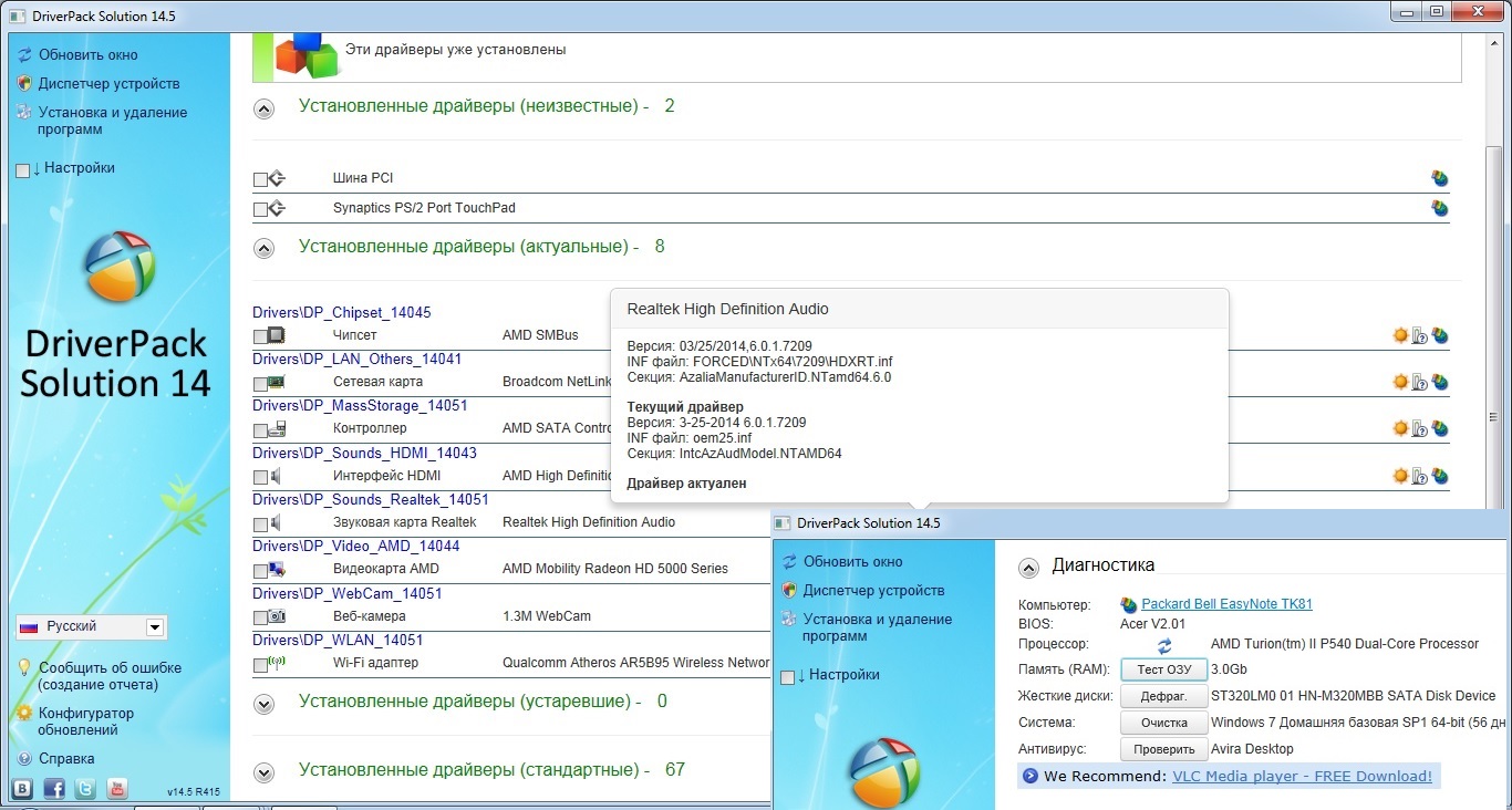

gmini , DriverPack Solution - говносборка из неизвестных драйверов . Как правило после установки кривожопых драйверов неизвестного происхождения практически ни чего не работает , или будет работать , но временно , в результате помогает только переустановка ОС и всех драйверов с оф.сайта . От советов и использования подобных ПО лучше воздержитесь .

gmini
22 мая 2014 22:03
#3576
Сообщений: 28
BF_109G14 Все драйвера (9шт, см скрин) я обновлял этой прогой, пока все замечательно работает.

BF_109G14
22 мая 2014 22:28
#3577
Репутация: 206
Сообщений: 358
gmini , Это прога для супер ленивых людей , которые ни желают искать в ручную нормальные драйвера , ни чего реального она не ставит вовсе !!!! Это у вас сейчас всё вроде бы как работает , но ЭТО всё временно !!!!! В результате установки нормальных драйверов образуются соответствующие папки и ключи в реестре , DriverPack Solution ни чего подобного не делает !!!!!
По вашему скрину - это всё старьё , вот реально работающие драйвера , которые можно ставить и обновлять : Каталог драйверов 1 , Каталог драйверов 2 , оф.сайты производителей Intel , Nvidia к примеру .
