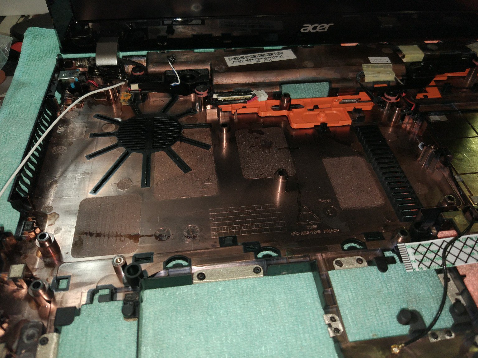

По поводу небольшой модернизации системы охлаждения, я на всех своих ноутах делаю так.
вырезаю решетку и аккуратно вклеиваю с более крупными ячейками (ключевое слово - аккуратно:)
Сообщение отредактировал Ismax81 - 18 октября 2017 01:06

Фотографии:
UPD: а нет, соврал: там таки залита клавиатура, но как-то странно. С внешней стороны ничего нет (даже под клавишами), а вот с обратной увидел следы. А ещё у разъёма питания, на дне немного. По до платы не добралось, и это странно. Источник найти тоже не смог... Но всё работает отлично уже пол года :)
