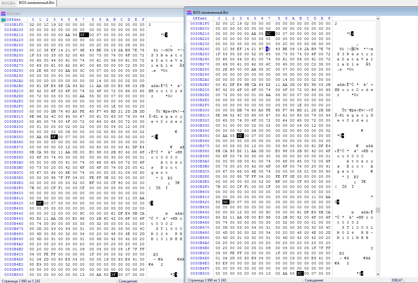

#7263
Solteks, если еще не утомил, то продолжим наше обсуждение. :smile:

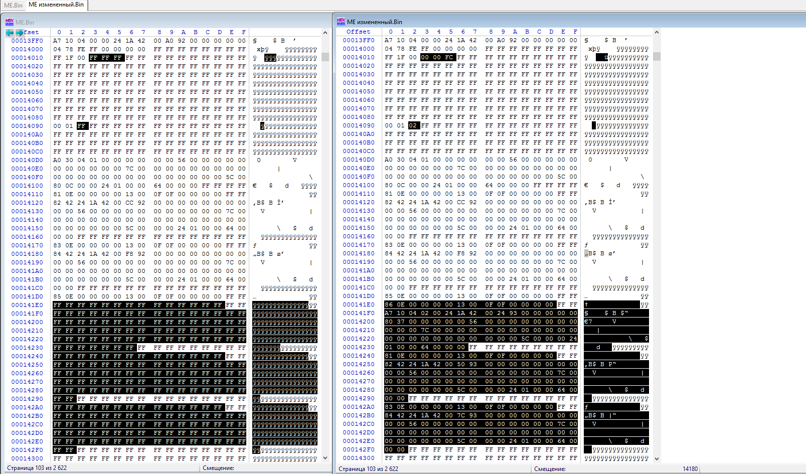

Цитата: Solteks
А то что ты когда сливал дампы и там ничего не было, так туда и не пишутся изменения, это вносится в энергонезависимую память.
Вот те раз, с каких пор SPI-флешки стали энергозависимы? Вот, картинки(я упоминал, что различия для меня нелогичны, если сопоставлять с работой вентилятора):
BIOS измененный - BIOS с прописанным значением регистра "236" "11" - макс. (на 100%), вручную выставленные, обороты вентилятора. BIOS другой - до изменений, работа вентилятора на автомате.
ME - все аналогично.
Все, изменений больше никаких. Возможно, это дата измененная, может как и на вентилятор действует.

RATE
2 апреля 2020 02:01
#7267
Цитата: Solteks
Буду дописывать, может не сразу все ответы писать, как время появляется.
Это вообще не вопрос :wink:
Цитата: Solteks
Я тот сервис листалку по разборке смотрел даже вчера несколько раз, но как-то не увидел эту таблицу и вчера)))
Я, в таких ситуациях, "жмякаю" "Ctrl"+"F" и ввожу слово "Fan", так все быстро находится.
Цитата: Solteks
толку в ней нет, температуры не сходятся
Это, конечно, странно. Зато в моем случае сошлись таблицы: и "DIS", и "UMA"(правда, одно значение "UMA" было неверным, я его перечеркивал ранее).
Цитата: Solteks
По МЕ, а ты не лей левый дамп, бери и шей чистый регион, его обрезаешь согласно методике из обычной прошивки с сайта асера, и заливаешь эту прошивку программатором во флеш, как зашьешь, вынимаешь батарейку биоса
Нет-нет, я такие "эксперименты - сравнения" делал с чистыми "ME"(ничего, правда, не обрезал, находил ссылку уже на готовый чистый "ME"). Только вот внутреннюю батарейку на плате не вынимал.
1. Залил чистый "ME". Включил ноутбук, он какое-то время работал. Выключил. Выпаял обе флеш, слил дампы. Впаял обратно их.
2 Включил ноутбук. Прописал регистр "236" на HEX "10"(он поменялся тут же сам на "11", и заработал вентилятор на полную). Отключил ноутбук. Выпаял обе флеш и слил дампы.
3. Сравнил. Получилось то, что на картинках выше.
"ME" же с другого источника - это я его пробовал еще до сравнений. С ним и винда-то не всегда грузилась, а также иногда при запуске подвисало и не мог зайти в основной BIOS. Но этот "ME" был показательным, с ним менялась термотаблица на "UMA" - а это уже факт влияния его на профиль(термотаблицу) работы вентилятора. Если бы не этот "ME" я, пожалуй, и не искал бы никаких "заковырок" в данных регионах. Другие "ME", чистые, с офф. сайта, другие пробовал обнуленные(находил на сайтах, там люди сами обнуляли), родной - вентилятор работает с термотаблицей "DIS".
