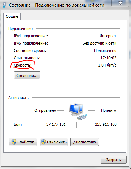

24 января 2011 14:49
#1038
Цитата: andrejjj8
При подключении выскакивает окошко что подключено на скорости 54мбит/с, но работают только на 11мбит/с!!!
У вас где это 11мбит/с написано? Здесь? Если здесь написано 54мбит/с, то так оно и есть.
Цитата: andrejjj8
возможно ли такое чтоб они работали на 54мбит/с
Если вы имеете ввиду фактическую скорость передачи данных, то невозможно. Даже теоретически скорость передачи данных в 802.11g не будет превышать 4Mбайт/с - некачественная связь WIFI между двумя ноутбуками. На практике чаще в районе 2,5-3Mбайт/с. Посмотрите inSSIDer Wi-Fi Scanner | MetaGeek, какие каналы вокруг вас наиболее свободны и переключитесь на них.
Цитата: ShturmanUA
Все отлично, вот только вафля (Wi-Fi) больше 65 Мбит/с не показывает,
Где она вам это показывает? Скрины выкладывайте, дабы понятно было что вы там и где смотрите.

В свойствах у меня показывает 54мбит/с, а скорость скачки всего 1-1.2 мегабайт секунда а это как раз 11мбит/с. У меня интернет тариф как раз 2.5мегабайта в секунду. мне больше этого и не нужно. если вставляю кабель напрямую то тарифная скорость полная а через вай фай урезана в два раза. Вот я и хочу узнать возможно ли увидеть такую скорость на моём d-link?
Я вам выше все написал. Скорость WiFi зачастую режет сам роутер. Так что если с изменением каналов ничего не измениться, то переходите в тему AcerFans.Ru Форум » Роутер, подключение, настройка и выкладывайте там версию прошивки роутера, настройки Wireless из web-морды роутера.
