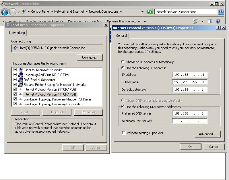

banderas197
9 декабря 2010 18:26
#937
Всем привет!
Обращаюсь к специалистам за помощью. Подобная тема не раз уже тут поднималась, но никто ничего внятно ответить по проблеме не смог, к сожалению. Суть вот в чем. WIFI стабильно работает, уровень сигнала от роутера отличный, связь без обрывов, скорость - приемлемая, но все это после включения либо перезагрузки. При выходе из спящего или ждущего режимов, а также если программно отключить, а потом подключить соединение - связи нет. Точку видит, однако подключаться не хочет. Система пишет что ошибка подключения связана с тем, что сетевой адрес не получен. Дровишки пробовал с этого сайта, пробовал с оффсайта - те же яйца, вид сбоку. Настроено вроде все верно... может в роутере проблема, может в ХР?
Помогите кто чем может)), напишите пошагово где и какие нужно сделать настройки, чтоб эта гадость заработала.

007edward007
9 декабря 2010 19:04
#938
Сообщений: 42
banderas197
Попробуй задать IP вручную
Модель ноутбука: Acer Aspire 5930G-844G32Bn

007edward007
9 декабря 2010 23:03
#940
Сообщений: 42
Цитата: banderas197
Провайдер предоставляет динамический IP. Я так понимаю что вручную нужно задавать постоянный IP?
Провайдер тут ни при чем, просто роутер не выделяет корректного IP адреса для ноутбука.
У меня похожая проблема, после установки IP вручную все работает bully
