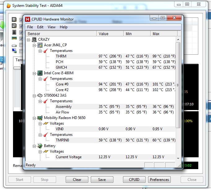

Всем привет!!! По скрину подскажите, это нормально?))) Проводился тест на "Стабильность системы" в AIDA64. Аналогичные температуры при запуске тяжеловесных приложений и игр как каких нибудь аля alavar так и заканчивая Skyrim (разница между ними буквально в градусов 10-15, но хватает что бы быть очень приблеженым к 100 и перевалить это) стандартная работа без нагрузки 30-45 прыгая до 75. Установка типичного софта 60-75 Использую охлаждающую подставку смысла нет...
Комп чистил, пасту менял еще зимой, начало весны
Модель ноутбука: 4820tg-484g50mix
P.S. S&M и 3DMark дают аналогичные показатели
Сообщение отредактировал xhtml - 26 сентября 2012 00:51
У вас ноутбук перегревается. Рекомендуется его почистить и сменить термопасту.

Да я понимаю перегревается, чистый, переодически продуваю, пасту менял конец зимы начало весны. мазал тонкий слой алсила 3. Правда у него заканчивался срок годности, это влияет сильно на теплопередачу? Какую пасту посоветуете? да и если обратили внимание на THRM (чипсет) рн не лучше. так ноут у меня с момента покупки...

xhtml,
на ноуты ставьте нормальную термопасту, алсилы и кпт - не есть гуд, лучше titan nano greas, arctic cooling mx-4, zalman stg-2 и главное ее правильно нанести и скрутить.

Дикие слои не наношу, скручиваю тоже, пересобирал не 1 ноут и проблем не было... но мой личный какой то геморойный...

Так говорю по своему опыту... открыл почистил еще раз, радиатор был чистый проблемы с пастой. Использовал Алсил-3 ... хлам продали... в данный момент происходит тестирование, 100% нагрузка проца софтом S&M (высокая производительность режим) температура при этом 70 градусов +/- 5 градусов. Температуру комнаты сказать к сожалению не могу... Купил себе zalman stg-2!! Размазывать... нужны прямые руки, у меня проблем не составило. По существу: поменял везде пасту температура стала приемлема, даже могу сказать идеальна всего 70 градусов в среднем (смотрите прошлый скрин какая была). Для владельцев подобных ноутов могу сказать одно: Будьте очень внимательны когда ставите радиатор. У меня с самого начала радиатор плотно не прилегал к поверхности чипа/процессора и т.п. снял пласмасовые блокировки от выпада винтов и очень хорошо стало жить)))
Всем ноутом приказываю ЖИТЬ! :winked:
UPD: после полного теста максимальна температура на ядрах 78 градусов!
UPD2: Аналогичные тесты на стрес аналогичны)))
