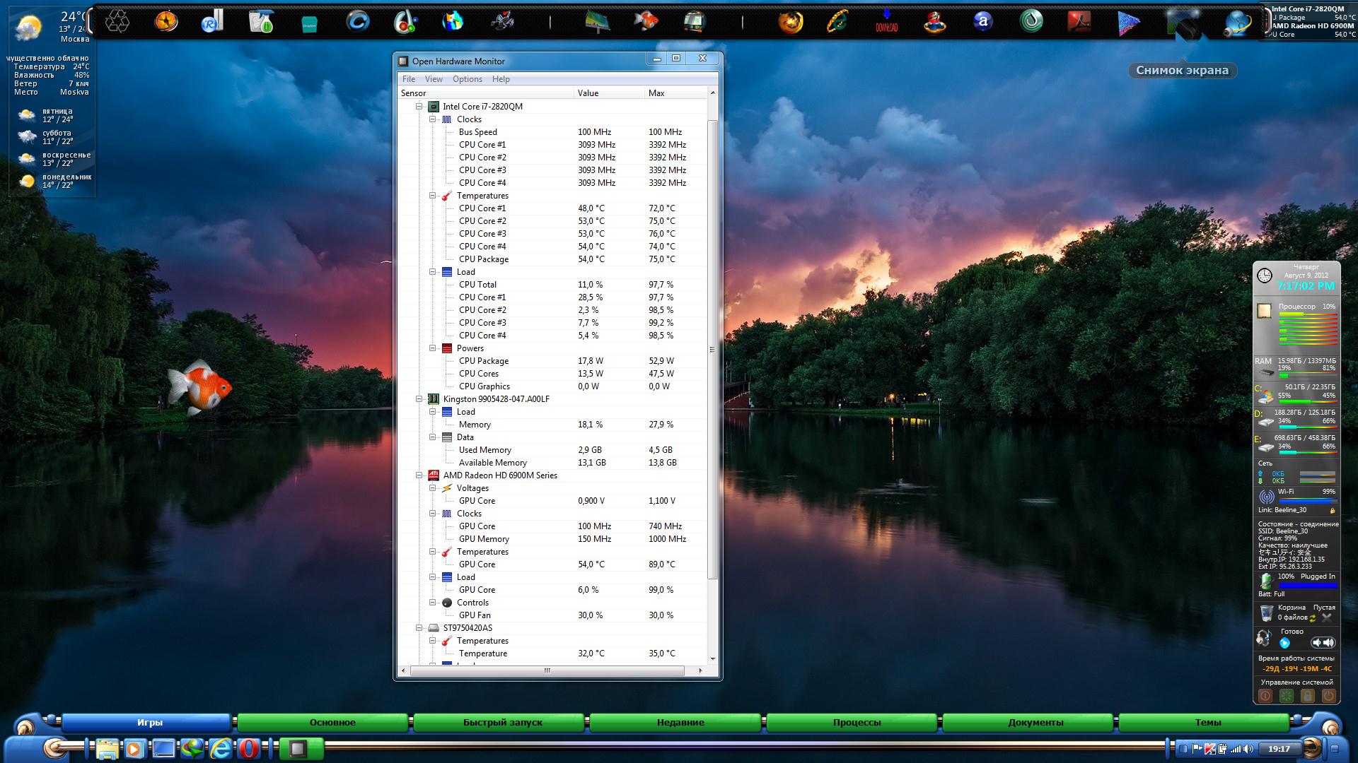

Подскажите програмульку которая постоянно мерит температуру процессора и при достижении заданного значения выдает предупреждение? причем такое чтобы было поверх всех окон и даже поверх игр
HWMonitor, Open Hardware Monitor умеют это делать?

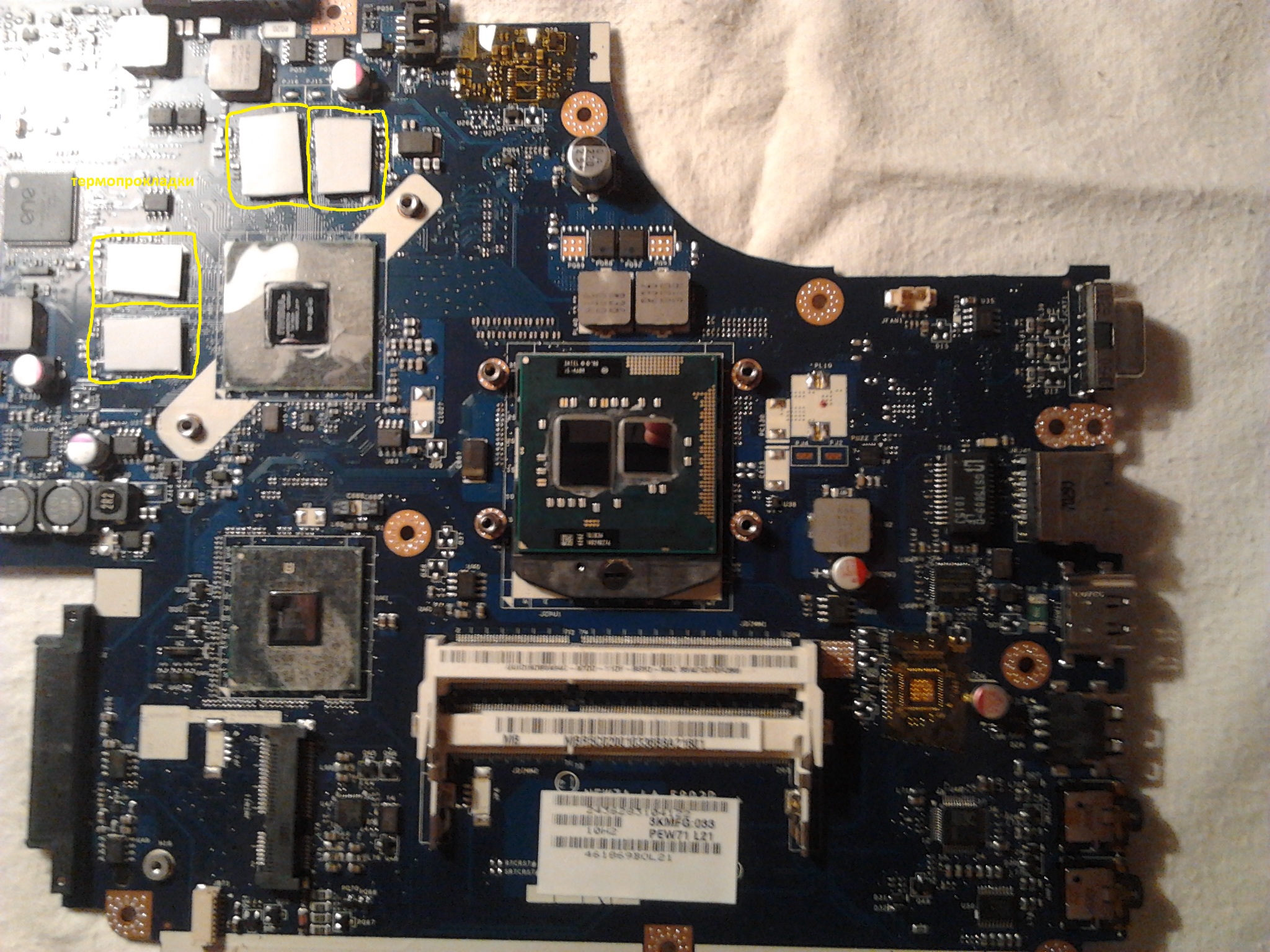

#4013
Jeak,
Уфф ну вроде пофиксил, не нашел чистую пластину меди 2х2см с толщиной 1мм (ну если только 2 и 3мм) так что купил медную ленту и порезал, вышло на две прямоугольные пластинки, все почистил спиртом и смазал термопастой (Zalman ZM-STG2 4.1W/mk). Заодно заменил терможвачку на видео памяти с голубой на Phobya thermal pad XT 7W/mk. Ну вроде работает, главное что не 105 градусов.
Сейчас 45-47 на процессоре (максимальная 72 после замены) и средняя до замены 90-103-(105 в нагрузке). И 40-48 на видео карте(максимум 58 после замены) и средняя до замены 60.
Всем большое спасибо за помощь.
p.s Хотя после того как лаптоп выл примерно с августа своим кулером; он просто стал сильно шуметь - наверное износился
всем доброго времени суток, только зарегался на вашем форуме, в надежде на вашу помощь: проблема такая же, как и у него(ноутбук перегревается, открыл, прочистил, смазал, термопрокладки-убрал, поставил пластинки меди толщиной где то 0,4 мм, обнаружил не плотное прилегание цп к охлаждающей поверхности, на поверхности остались маленькие следы от углов пластины=> центр пластин не прилегает)
что можно сделать?
Сообщение отредактировал PatrikStar - 20 августа 2012 04:08
Модель ноутбука: Acer Aspire TimeLineX 5820TG
Lion777
20 августа 2012 04:49
#4014
Репутация: 58
Сообщений: 910
откуда убрал ?
вот для плотного прилегания и придумали термопрокладки
Цитата: PatrikStar
что можно сделать?
можно попробовать с фольги(алюминий или медь) сделать прокладку
PatrikStar
20 августа 2012 05:13
#4015
Lion777,
убрал с ГП, заменил на медь, там все нормально, а вот на ЦП зазор есть, я так понял что на ЦП термопрокладка-не есть хорошо
свое не фоткал, но суть такая же Охлаждение ноутбука - Обсуждение способов охлаждения ноутбука - 168 cтраница

Lion777
20 августа 2012 13:14
#4016
Репутация: 58
Сообщений: 910
ну если она справляется, то неплохо. С помощью, например, пластилина измерь размеры необходимой прокладки и от этого думай что нужно ставить
